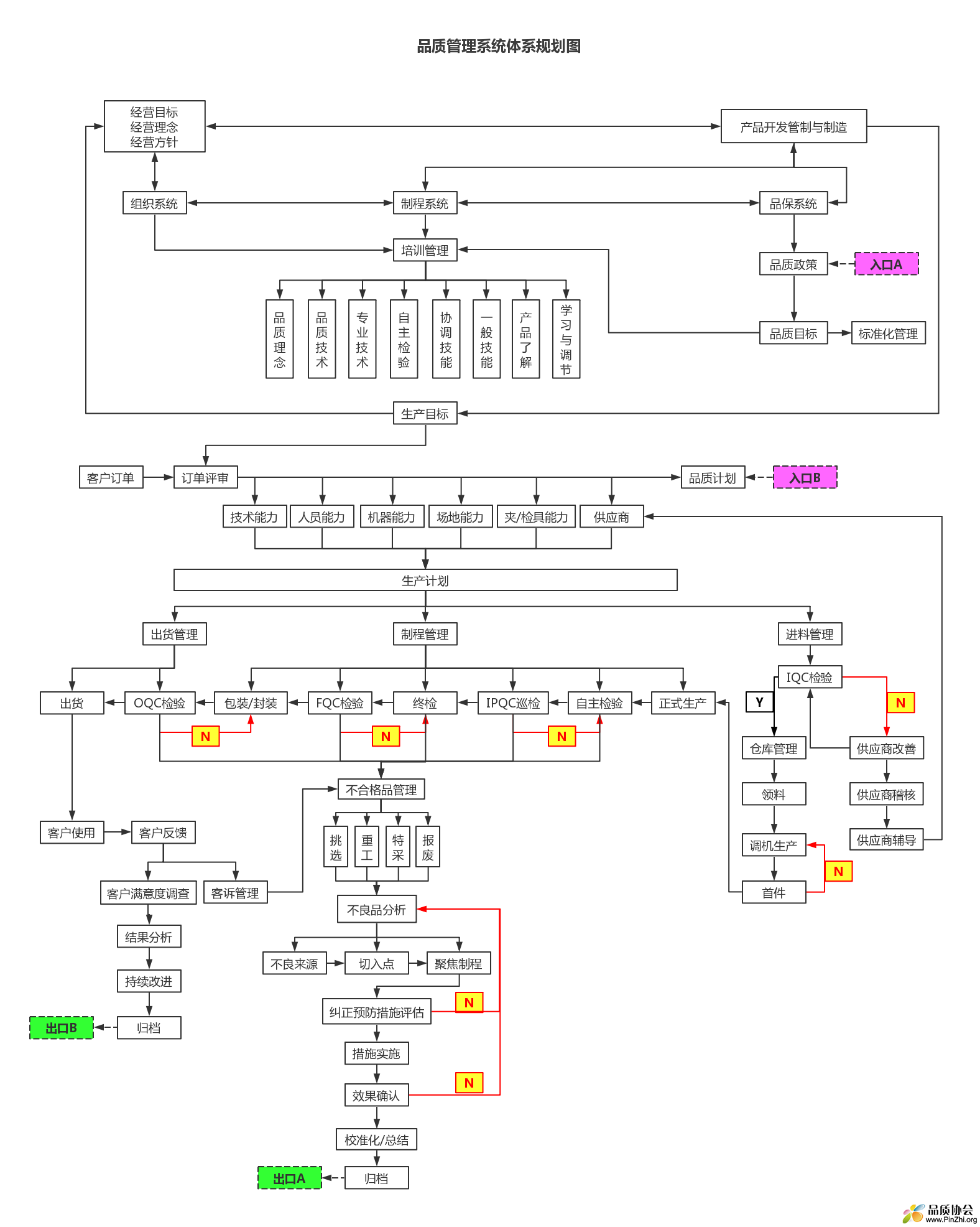

最近自己做了个品质管理系统体系规划图,请大家斧正一下。
品质管理系统体系规划图
品质管理系统体系规划图

 楼主| 发表于 2019-4-12 14:03:35 | 显示全部楼层
这样的逻辑是否有问题,跪求来喷。

发表于 2019-4-12 16:22:36 | 显示全部楼层
Roclee 发表于 2019-4-12 14:03
这样的逻辑是否有问题,跪求来喷。
首先不是喷你,互相探讨吧,
1,针对研发设计的质量保证没有体现出来 ,只是轻描淡写,
2,试验室与量具管理没有体现出来,也是轻描淡写,
