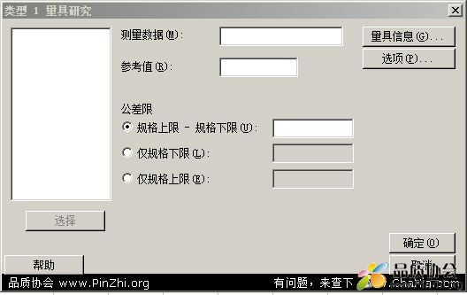

Minitab有计算Cgk和Cg的工具,下面简要的介绍下检测设备能力指数的方法, 附件是个案例。
如何用Minitab计算CGK和Cg? 检测设备能力指数的方法, 案例
测量数据:输入包含单个部件的观测测量值的列。Minitab 需要至少 10 个观测值才能执行此分析;但是,至少要有 25 个观测值才能进行充分研究。
参考值:输入所测量单个部件的已知参考值。理想情况下,此值应接近于所测量特征的公差区域的中心。
公差限 选择此项以输入公差或规格之一。
规格上限 - 规格下限:选择此项为测量值输入一个已知公差。通过从规格上限中减去规格下限计算得出。如果下限为自然数 0,则公差就是上限。您必须输入公差以计算能力指数。
仅规格下限:选择此项仅输入测量值的规格下限。如果仅指定一个规格限,则 Minitab 不计算过程能力指数。
仅规格上限:选择此项仅输入测量值的规格上限。如果仅指定一个规格限,则 Minitab 不计算过程能力指数。
