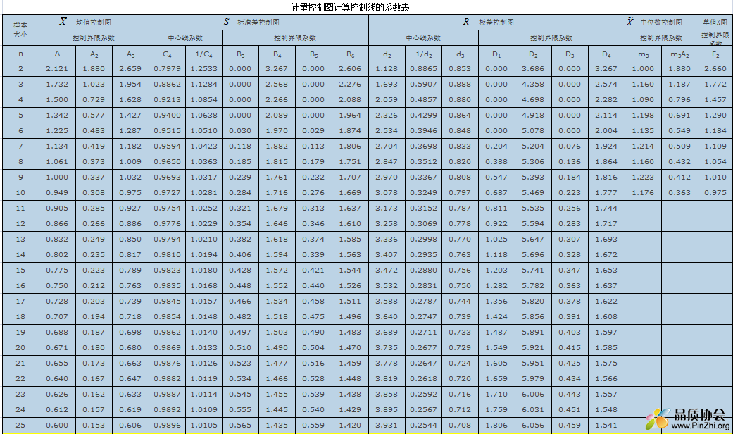

计量型控制图系数表
3080
9712
6616
发表于 2019-4-23 13:45:36 | 显示全部楼层 |阅读模式
本人目前收集到的计量型控制图系数表如表,那位朋友能提供一下m3与E2这两列n10~n25的数值
