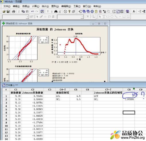

各位大神:
请教一下以下问题

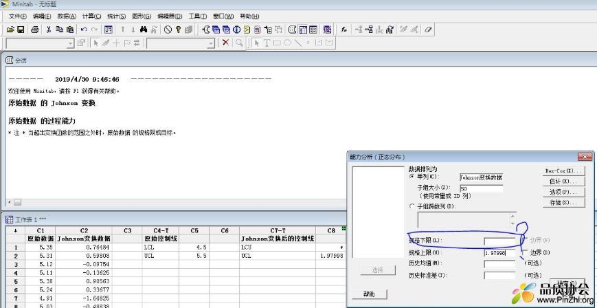

1. 在对原始数据的上、下限控制线进行Johnson变换后出现*,此时在做对应的CPK的时,设置的下限应该怎么处置?
图片在附件里

发表于 2019-4-30 10:49:58 | 显示全部楼层
转换后  不填

懒人软件,我也想要啊,我都是自己用EXCEL表格自己编写来用的;
红圈里是规格下限对吧,这个要自己定义啊!
规格限就是你们产品的这个特性的合格范围,至于你们规定的合格范围是多少,你不知道就去问技术,要是技术也不知道(无力吐槽),找客户问他们的要求。
举例:我的导线长度要求为:10+/-1 mm,那么规格下限就是9,规格上限就是11,应该能懂吧。
