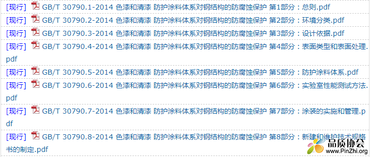

请问各位有机械类产品油漆喷涂厚度验收标准吗?谢谢!

GBT 30790-2014 色漆和清漆 防护涂料体系对钢结构的防腐蚀保护

这个真没统一标准,而且你采购漆粉时候都有参考膜厚的。
