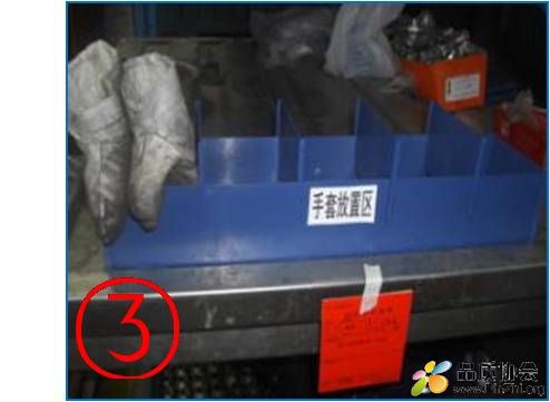

  1、红牌作战由公司指定专门人员,针对现场有问题的对象进行。
    事先对各位委员进行教育,清楚可以、应该张贴的对象。
  2、作战使用定制的红牌、张贴用胶带、笔、发行记录表、垫板。
  3、公司指定6~9名委员,到各区域找问题、贴红牌,每张发行
    的红牌都要按单位或区域进行记录。

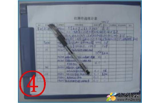

  5、记录表按部门整理,发放。每次红牌发行数量、按期整改结
    果等作统计、公布,并可考虑在宣传栏揭示。
  6、推行委员会按时间检查整改结果。

四、实施要点
  ·用挑剔的眼光看
  ·象“魔鬼”一样严厉地贴
  ·贴在“有问题”的对象上:设备、推车、踏板、工装或刀具架、
    桌椅、资料柜、模具或备品架、材料或产品容器、空间等
  ·请勿贴在人身上
  ·如果有犹豫,请贴上红牌
