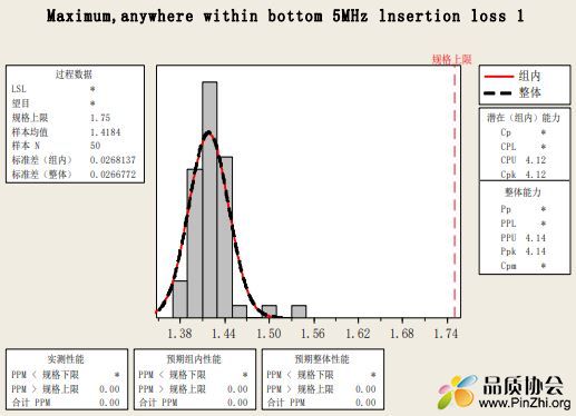

Dear all,
这是一个关于通信行业部份性能参数的CPK案例,在通信行业中的部份指标,如return loss/insertion loss/ISOlation 等,规格小于往往是只有上限或下限,但这些参数在通信行业中是需要调试的,每个技术人员调出来的都有差异,但都是在spec内的,但是有一个问题,就是比如大于18,有的人是19,有的人20,对于测量系统来说是pass的,但如果调取这些数据来制作CPK,往往是很差的,这就是实际与理论的一个现实矛盾,但不是说产品不稳定,不知道各位遇过吗?我只是分析一个案例,所有的工具也好,方法也好,各位品质人在学和用的时候要结合实际的运用,重在于解决问题,而不是照搬。
