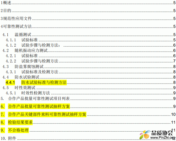

本规范适用于天馈合作产品(包括ODM贴牌和转卖的合作产品,不包含直放站和室分器件)量产后的可靠性质量保障。本规范提供给SQE,要求供应商建立产品可靠性控制流程,并要求供应商对华为提供的产品的可靠性控制要求不得低于本规范。
华为通信产品可靠性测试抽测方案
华为通信产品可靠性测试抽测方案
天馈合作产品批量可靠性抽测方案V1_4.pdf
