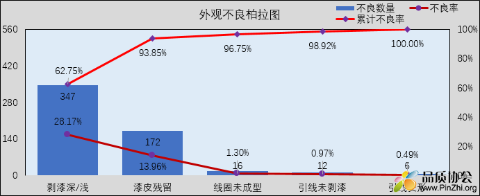

发表于 2023-3-24 13:53:04 | 显示全部楼层
曾经受训,并一直记得的做法
附件供交流参考

发表于 2024-8-16 09:18:09 | 显示全部楼层
Dr_QSChina 发表于 2023-3-24 13:53
曾经受训,并一直记得的做法
附件供交流参考
怎么弄到从第一个柱子开始?
100
5883
5781
发表于 2024-8-21 08:16:26 | 显示全部楼层
zsunh 发表于 2024-8-16 09:18
怎么弄到从第一个柱子开始?
纵轴上限改为 不良总数 即可
若不追求严格,在不良总数附近取便于纵轴等分的值
