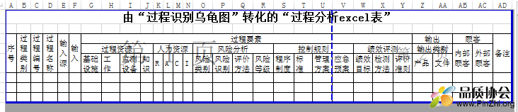

在过程识别、分析时,运用乌龟图可以把过程涉及的各因素充分展示出来,在过程风险分析与控制措施策划时避免由于识别、分析遗漏导致策划不周。但一个个乌龟图画起来比较繁琐,而且多个过程之间的相互关系表达也并不清晰。
有鉴于此,将”过程乌龟图”转化为“过程分析表”,在一个表格里展现各个过程的诸多要素及过程之间的相互作用与关系,给人以耳目一新的实用感觉。

 楼主| 发表于 2019-5-28 15:28:35 | 显示全部楼层
由“过程识别乌龟图”转化的“过程分析excel表”

发表于 2019-5-29 08:38:33 | 显示全部楼层
输入、输出的格子太小了,主过程活动写在哪里?
