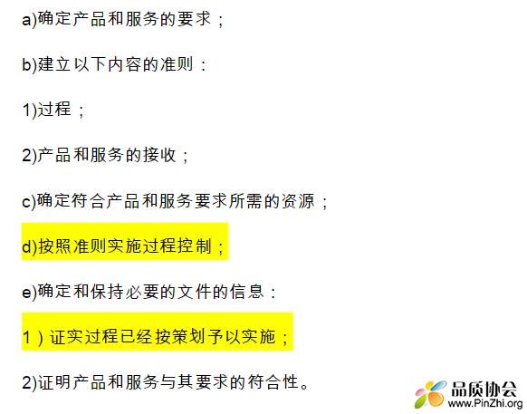

在公司的铸造车间,审核员发现编号为
R752101,序号为010115的“浇铸温度记录表”中
型号为X-1775箱体的浇铸温度为780°C,而浇铸
工艺中却规定浇铸温度范围是720—760°C。不符合IATF16949的哪个条款?

发表于 2019-6-1 13:57:15 | 显示全部楼层
回帖奖励 +5 品质币
个人 认为可能是这个

发表于 2019-6-1 15:41:56 | 显示全部楼层
回帖奖励 +5 品质币
8.5.1  e)

发表于 2019-6-2 08:22:35 | 显示全部楼层
8.5.1生产和服务提供的控制
组织应在受控条件下进行生产和服务提供。
没按照工艺文件执行,过程未得到有效控制。
