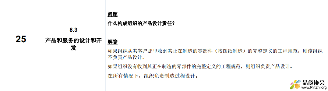

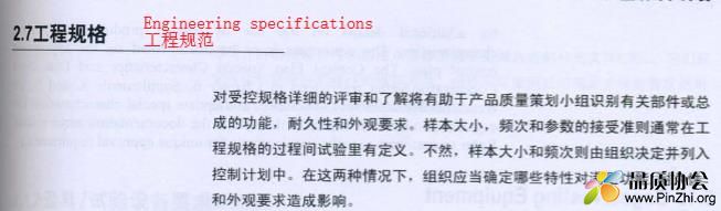

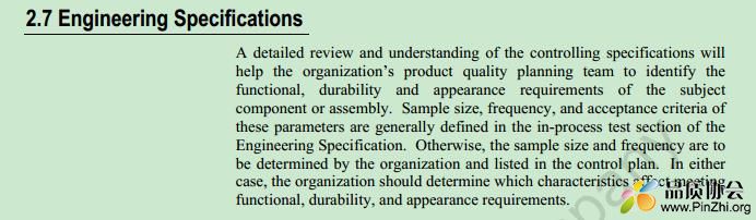

APQP产品设计开发之2.7说的“工程规范”到底是什么?中文版见图1,英文版见图2。我之前理解为产品标准之类的规范,但最近有人说不对,但也有理解他所说的这到底是什么?

这个我以前也想过,没有什么确切的答案,估么着每个行业差距较大,没有个目录什么的,分享下我的理解:
1、见附件,是我在截取的IATF16949在今年03月更新的补充解释,其中提到了“完整定义的工程规范”,所以我认为工程规范应当包括“如何制作出一个样品的所有要求”。
2、包括:材料规范(材质要求,成分要求、物理化学要求、外观要求、尺寸要求等等)
3、包括:产品规范(图纸、FMEA、需要满足的标准、试验要求、可靠性、耐久性、装配性、安全性、防水防尘等级、包装运输要求等等)
4、包括:加工要求(流程图、样件控制计划(如果有)、环境要求)
可能也包括特性识别啊之类的,我觉得“产品设计和开发的所有输出项”都是工艺规范。
愿事事顺利!
