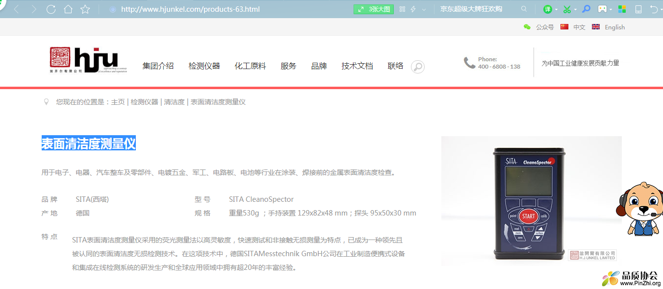

我刚才百度了下,市面上有“表面清洁度测量仪”,例用荧光原理,应该比较适合。
