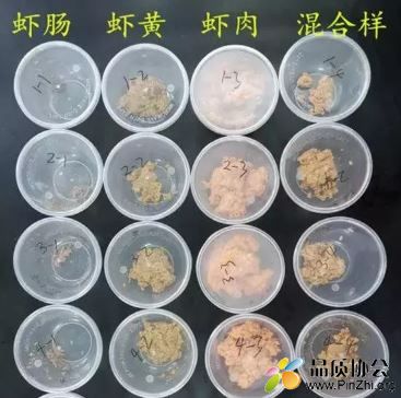

检测人员根据食用习惯,把每个样品进行“五马分尸式”处理为虾黄、虾肠、虾肉及虾肠黄肉混合样(以下简称混合样)等四类样品。
小龙虾重金属超标吗
小龙虾重金属超标吗
取样的过程,和吃小龙虾差不多。虾黄、虾肠、虾肉单独取出,达到实验可用的克数,混合肉则是把一整只小龙虾的可食用部分倒碎做样品。
为了保证结果准确性,同样的实验做了两次。严谨啊

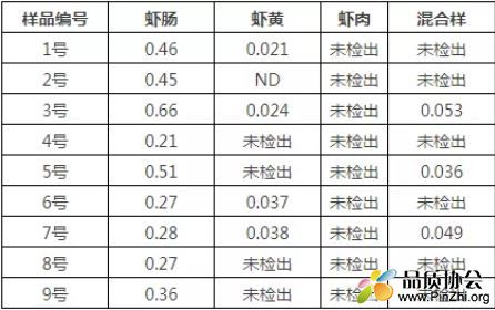

检测结果:小龙虾中铅含量检测值(mg/kg)
小龙虾中铅含量检测值
小龙虾中铅含量检测值

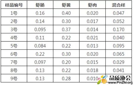

小龙虾中镉含量检测值(mg/kg)
小龙虾中镉含量检测值
小龙虾中镉含量检测值
含量大致分布为:
铅:虾肠>混合样>虾黄>虾肉
镉:虾黄>虾肠>混合样>虾肉
结果解读
1.重金属含量均合格
根据国标GB 2762-2017要求,水产制品中铅元素的限量为1.0mg/kg,9份小龙虾无论哪个部位均合格。
国标中对甲壳类制品的镉元素无限量要求,但可参考鲜、冻甲壳类的镉元素限量0.5mg/kg,也均在限量范围内。
