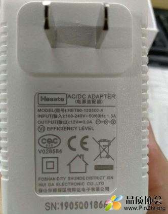

那个房子符号代表什么啊?
还有一个LEVEL是什么意思啊?
电源适配器上面的小房子和Efficiency level是什么意思?

小房子 室内使用
Efficiency level 能效等级 VI

能效等级为啥没有那个类似空调啥的能效标示呢?
看标准,不同认证要求不一样的。
