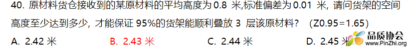

求计算过程

设原材料高度服从X~N(0.8,0.01²)(这里说了Z0.95=1.65,应该还是服从正态分布),则Y=3X~N(2.4,0.01²*3),μ=2.4,σ=3*0.01²的开方=0.1732。
Z=(Y-μ)/σ,Y(α=0.05)=2.4286约等于2.43.
个人理解,仅供参考。

收到,多谢!

分析得不错
