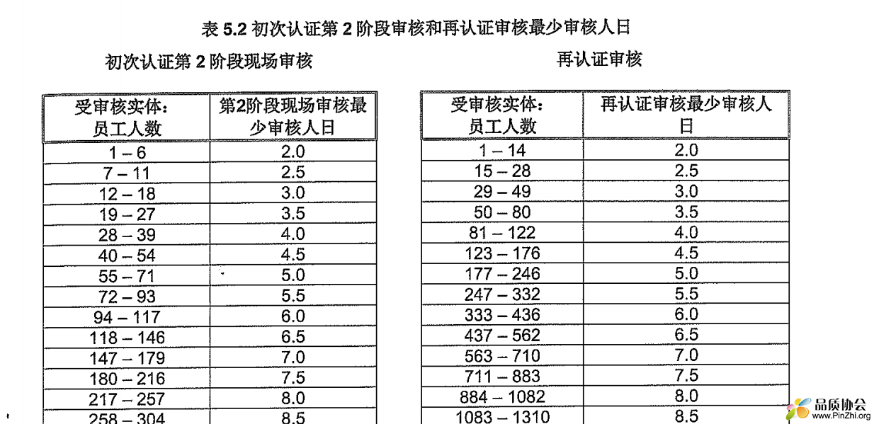

某公司,总共87人。人员分布见表,请大家说一说,IATF16949认证审核人日的基数应该按多少算?

如果:低压电器和汽车零部件产线可以完全分开,包括人员、设备、产线都是单独的,那么就是:18+21=39人,否则全部一起算87人。
本论坛搜索:IATF16949认证规则,有详细的说明。
我记得一个审核人日是6000费用,照下表自己决定吧,能审一点也挺好,但是别太夸张,少太多,被查到会直接退出审核的,赔了夫人又折兵就不好了。
愿事事顺利!

以认可规则来看报18人最好,超过18人价钱又不一样了!
