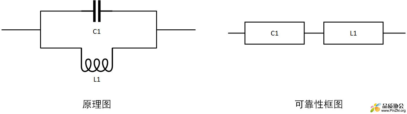

       第二步,要画出可靠性框图,注意:是可靠性框图。啥叫可靠性框图呢?可靠性框图就是用方框表示的各组成部分的故障或它们的组合如何导致产品故障的框图。So easy?画可靠性框图时要注意串并联(不是电路中的串并联哦),要从子部件画到部件,从部件画到子系统,从子系统画到分系统……画到整机。请重复这些枯燥而容易出错的工作。最容易出错的是,例如下面这样一个振荡电路,在原理图中电容和电感做并联,而在系统图中请做串联,串联的意思是一个发生故障即引发故障,不冗余哦。
闲聊医疗器械产品的有效期验证
闲聊医疗器械产品的有效期验证
