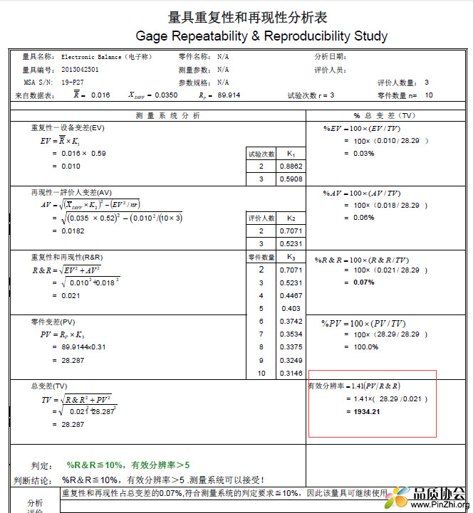

大家好:           MAS 重复性再线性的有效分辨率为什么这么大?求解?
看第二页
看第二页
有效分辨率为什么这么大?
有效分辨率为什么这么大?

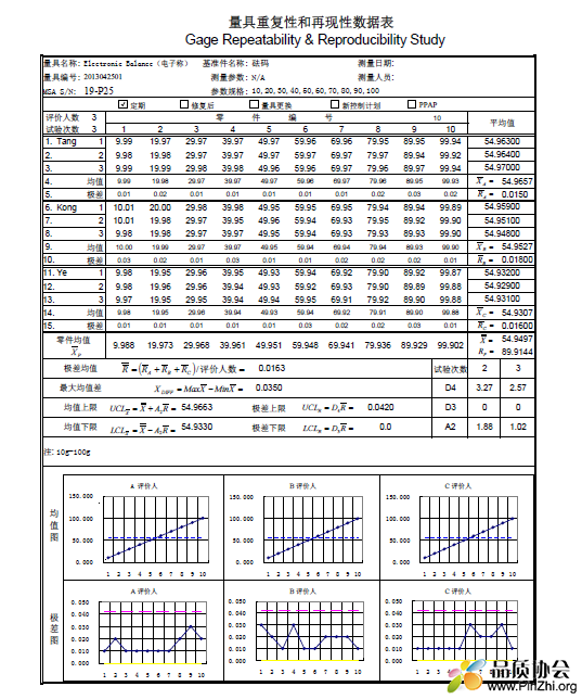

发表于 2019-7-5 15:57:14 | 显示全部楼层
tany 发表于 2019-7-5 15:39
你的测量范围太大,10g-100g,表格就默认你产品的精度很广,而你的电子秤分辨率达到了0.01g,这么一算,你 ...
Rp值过大(就是取样范围太广了),导致零件变差值太大,就导致NDC很大嘛。
你的取样方法有问题,常规是按照要求取产品公差范围的样件,取样原则是1-2-4-2-1;
还有就是,电子秤属于通用量具,应该只验证其线性。

PV变差大,而GR&R小,所以ndc才会异常的大

发表于 2019-7-5 15:39:47 | 显示全部楼层
你的测量范围太大,10g-100g,表格就默认你产品的精度很广,而你的电子秤分辨率达到了0.01g,这么一算,你的量具的分辨能力肯定就会很强啊

发表于 2019-7-6 09:08:39 | 显示全部楼层
取样方法就不对,好好去回顾下重复性和再现性的概念

发表于 2019-7-7 00:43:47 | 显示全部楼层
标准里要求是ndc>5,也没有说上限要求,期待高手出来指导一下。
