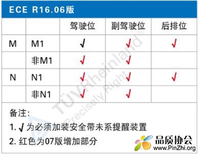

从仅对M1类车辆的驾驶位,强制要求安装安全带未系提醒装置增加至:
  • 车辆类别由原来的M1类扩展到了整个M, N类
  • 位置由原来的司机座椅,延伸到了整个司机排 (前排) 座椅
  • 另外,针对M1, N1类车辆提出更高的要求,不仅前排,后排座椅同样需要满足未系安全带报警要求
  • 对于折叠座椅,以及特殊类别座椅安装(如客车导游座椅),无需满足以上报警要求。
  • 针对某些特殊用途的车辆,如救护车、灵车、旅居车的后排座椅,运送残疾人车辆,武装用车,民用车,消防车,负责维护公共秩序的部队车辆全车座椅,无需满足以上报警要求。
详见下图比较表

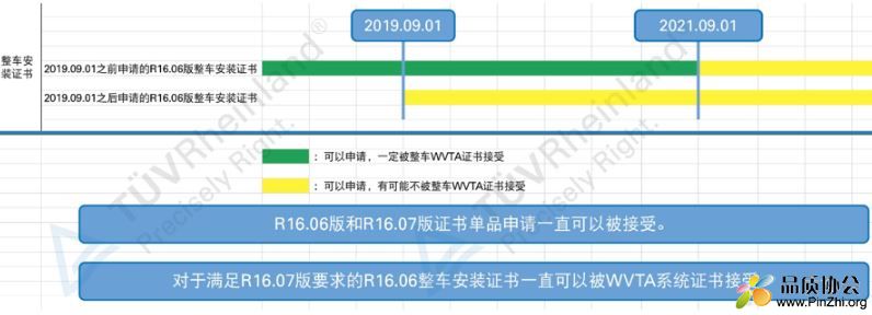

需要注意的是法规生效日期并非是新增要求开始执行的日期,就未系提醒装置的整车要求的过度期如下:
  • 自2019年9月1日开始,申请整车WVTA证书时,欧盟缔约国有可能不接受在2019年9月1日以及之后签发06版的整车安装证书。
  • 至2021年9月1日,申请整车WVTA证书时,欧盟缔约国理应接受在2019年9月1日以前签发06版的整车安装证书。
  • 自2021年9月1日开始,申请整车WVTA证书时,欧盟缔约国有可能不接受06版的整车安装证书。
  • 申请整车安装证书时,欧盟缔约国理应继续接受06版的单品证书。
  • 如果06版的整车安装证书满足07版法规的要求,则申请整车WVTA证书时,欧盟缔约国理应接受。
法规生效日期
法规生效日期
