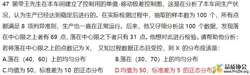

求大神指点

数据正态且受控,过程稳定。按理落在中心限上下概率是一样的,都是0.5,不是上面就是下面,点子数应该是服从二项分布,这里n=100,p=0.5,1-p=0.5,可以近似服从正态分布μ=np=50,σ²=np(1-p)=(100*0.5*0.5)=25,σ=5。

收到,多谢!!
