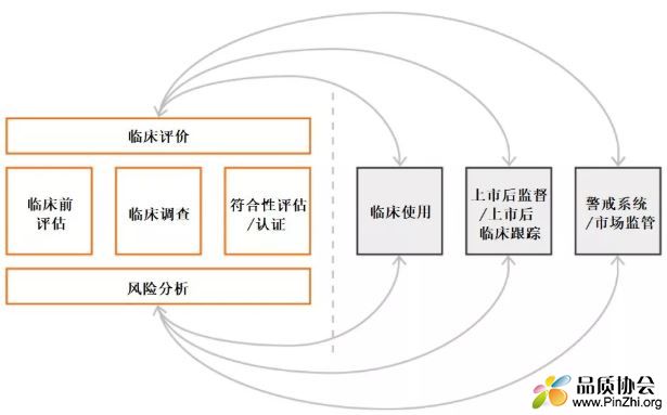

下图阐明了符合性评估、临床评价、风险分析及上市后程序之间的关系。医疗器械的上市后临床使用和市场监管是全生命周期中不可或缺的一环,它和产品设计开发、生产制造一样,均由制造商负责,并需建立相应的程序以确保符合法规的要求。
