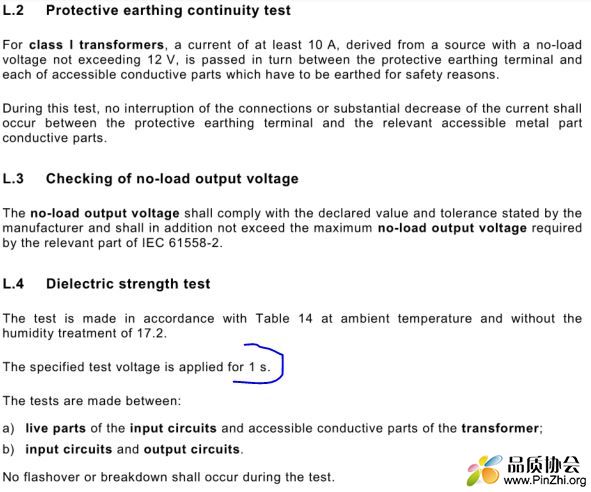

有什么标准依据呢?是否可以抽测?测试时间是否可以调整?耐压测试对电子产品不是有损害吗?测试之后的产品是否可以销售?谢谢!

安全性不容小视,这个有标准规定,或者参考行业内的标准。比如 IEC 61558-1:2017 《Safety of transformers, reactors, power supply units and combinations thereof - Part 1: General requirements and tests》对应的标准是 GB/T 19212.1 《变压器、电抗器、电源装置及其组合的安全 第1部分:通用要求和试验》 ,这就是很大的一类产品。
Annex L (normative) Routine tests (production tests)............................. 127
Routine tests
Routine tests
Routine tests
Routine tests

一般参考标准,设计都会留有比较大的余量,测试一两次保障要有,这样测试之后可以销售。

强电产品:每一种产品的标准中应该有耐压的测试标准,楼主家什么产品呢?
耐压一般都是安全项,强电产品一般都得全测
测试时间请按照标准来,使用环境不一样,要求差异很大的;
耐压一般来说对产品是有害的,不过一般设计产品时就会考虑,所以一般经过耐压测试,产品不算破坏性测试,是可以继续用的,也就是可以销售的;一般测试耐压后还得测试功能,顺序不能颠倒哦。
