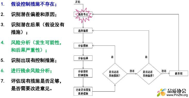

HAZOP分析流程
HAZOP分析流程
 HAZOP分析流程

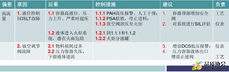

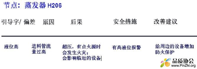

HAZOP应用举例
HAZOP在化工行业应用比较多,这些行业一旦发生事故,影响比较大,下面是中国石油的一个案例。
HAZOP应用举例
HAZOP应用举例
HAZOP应用举例
HAZOP应用举例
