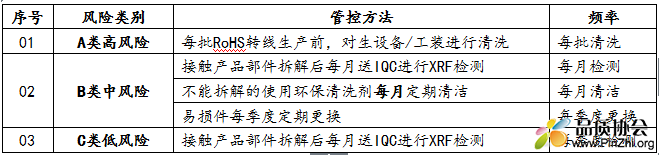

关于过程有害物质管控:可以通过识别交叉污染的管控点进行工艺和工装夹治具的高、中、低风险进行管控。如:
一、验收阶段:涉及环保产品的生产设备、生产工装的验收需由工艺部要求供应商提供第三方有害物质检测报告或需有HS保证涵以及申明符合RoHS等环保要求方可同意验收。
二、使用阶段:可根据其发生污染的风险大小、是否专用分为以下三种类型
①.A类生产设备/工装:针对非RoHS专线生产车间,即RoHS产品没有指定的RoHS专线生产,该车间的生产设备/工装应为高风险生产设备/工装。
②.B类生产设备/工装:针对RoHS专线生产车间,即RoHS产品有指定的RoHS专线生产,但车间同样存在非RoHS产品的生产,该车间RoHS专线的生产设备/工装应为中风险生产设备/工装。
③.C类生产设备/工装:针对RoHS专用车间,即RoHS产品有指定的RoHS专用车间生产,该车间只生产RoHS产品。该车间的生产设备/工装应为低风险生产设备/工装。
三、管控方法
284
8923
8629
