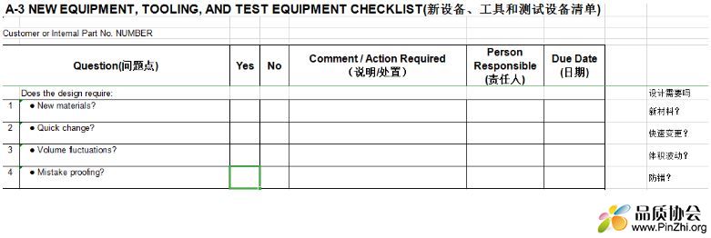

大家好 请帮忙看看一个老外的APQP文档中的要求  其中2、3两项具体是指什么?

看附件,有中文翻译。就是快速更换工装、产量波动。
就是说工装和设备时需不需要考虑快速更换工装、需不需要考虑产量的变化。按实际勾选就是了,就是个检查表啊。

Quick change, Volume fuctuations. 字面的意思,快速变更,量的波动,结合主题也不是很清楚,问下客户吧,也许是他们从哪儿搞来的模板,直接用了。

生产线上,产品生产快速切换,如快速换模系统。从当前产品生产,切换到另一个产品生产之间,所需要的时间越短越好
