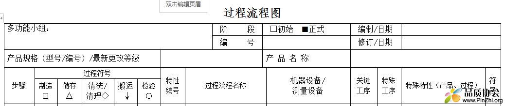

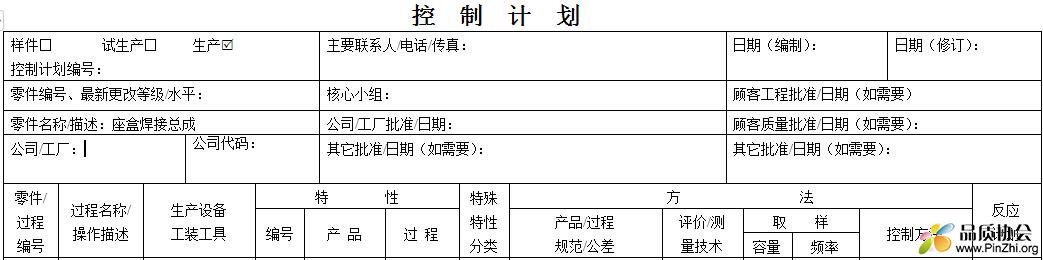

控制计划和流程图中有一栏是特性编号,比如焊接工序,控制计划中包含了产品特性和过程特性等等好几个特性,对应好几个特性编号,但是流程图中只只表示流程上有“焊接”,这个过程应该对应1个编号吧?控制计划和流程图这个特性编号怎么对应呢? 360截图20190809163809106.jpg 360截图20190809163841306.jpg

把特殊特性明细表编号,之后在三大文件的对应栏目中按明细表的编号对应填好

只写特殊特性的吗,,表上是特性编号,是不是特殊特性和非特殊特性都写?

这个编号不是强制的,可以不填。
