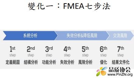

這是我去參加SGS AIAG-VDA FMEA新版說明後 , 自己整理的簡報 ,
FMEA七步法
FMEA七步法
AIAG-VDA FMEA第五版已於2019年5月發布
• 新版FMEA導入時機
–新專案
–舊案的延伸變化
–客戶的要求
最大的變化及亮點
• AIAG標準將向VDA靠攏。
• 在FMEA方法上:AIAG將會採用VDA的“Step analysis”來代替原來的“Fill in Blank”方法。
• 新增用於監測和系統反應的FMEA(FMEAMSR)。
