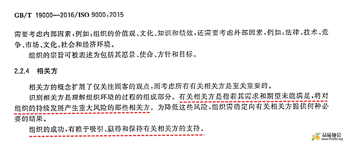

竞争对手是质量管理体系的相关方吗

是,SWOT里面要分析的

可根据术语相关方的定义来判定;即可影响决策或活动、受决策或活动所影响、或自认为受决策或活动影响的个人或组织。从这个定义就很明显能判定竞争对手是相关方了。

竞争对手是质量管理的相关方。

吉梨苹果 发表于 2018-1-11 12:54
相关方在新版本的ISO9001有着广泛的含义, 可是不同行业, 相关方方的重要性就要差别. 比如说, 你是卖咖啡的, ...

这么多年了,就没人老老实实去翻翻原标准后再来答题?

相关方的范畴实在是太大了,从广义上来说,竞争对手是质量管理体系的相关方。
