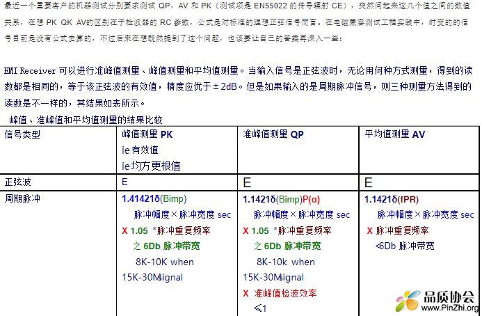

1.检波技术缩略语解释
1)基于对信号处理技术的检波方式解释
  • 峰值检波(Peak detector):二端口检波器的输出信号全带宽如实反应输入信号峰值的检波方式;
  • 准峰值检波(Quasi-peak detector):二端口检波器具有规定时间常数低通滤波处理的检波方式;
  • 平均值检波(Average detector):二端口检波器具有规定时间常数低通滤波处理的检波方式。
2)基于对信号处理效果的检波方式解释
  • Peak detector:略(可以认为输出信号就是输入信号)。
  • Quasi-peak detector:重复脉冲信号输入时,检波器输出信号是脉冲峰值的分数,并且随着重复脉冲频率的升高,该分数趋向于1。
  • Average detector:检波器输出信号趋势为输入信号的包络平均线。
峰值Peak、准峰值QP、平均值AV
峰值Peak、准峰值QP、平均值AV
峰值Peak、准峰值QP、平均值AV
峰值Peak、准峰值QP、平均值AV
峰值Peak、准峰值QP、平均值AV
峰值Peak、准峰值QP、平均值AV

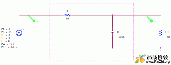

2.检波实现电路
检波实现电路
检波实现电路
3.检波效果仿真分析

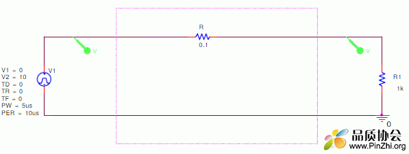

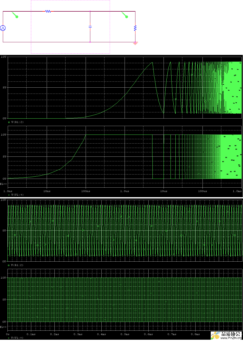

1) 峰值检波(Peak detector)
Peak detector
Peak detector
峰值检波
峰值检波
对数x 轴坐标系下的仿真波形示意图
十进制x 轴坐标系下的仿真波形示意图,相关仿真参数设置见仿真电路图

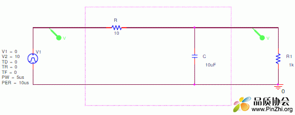

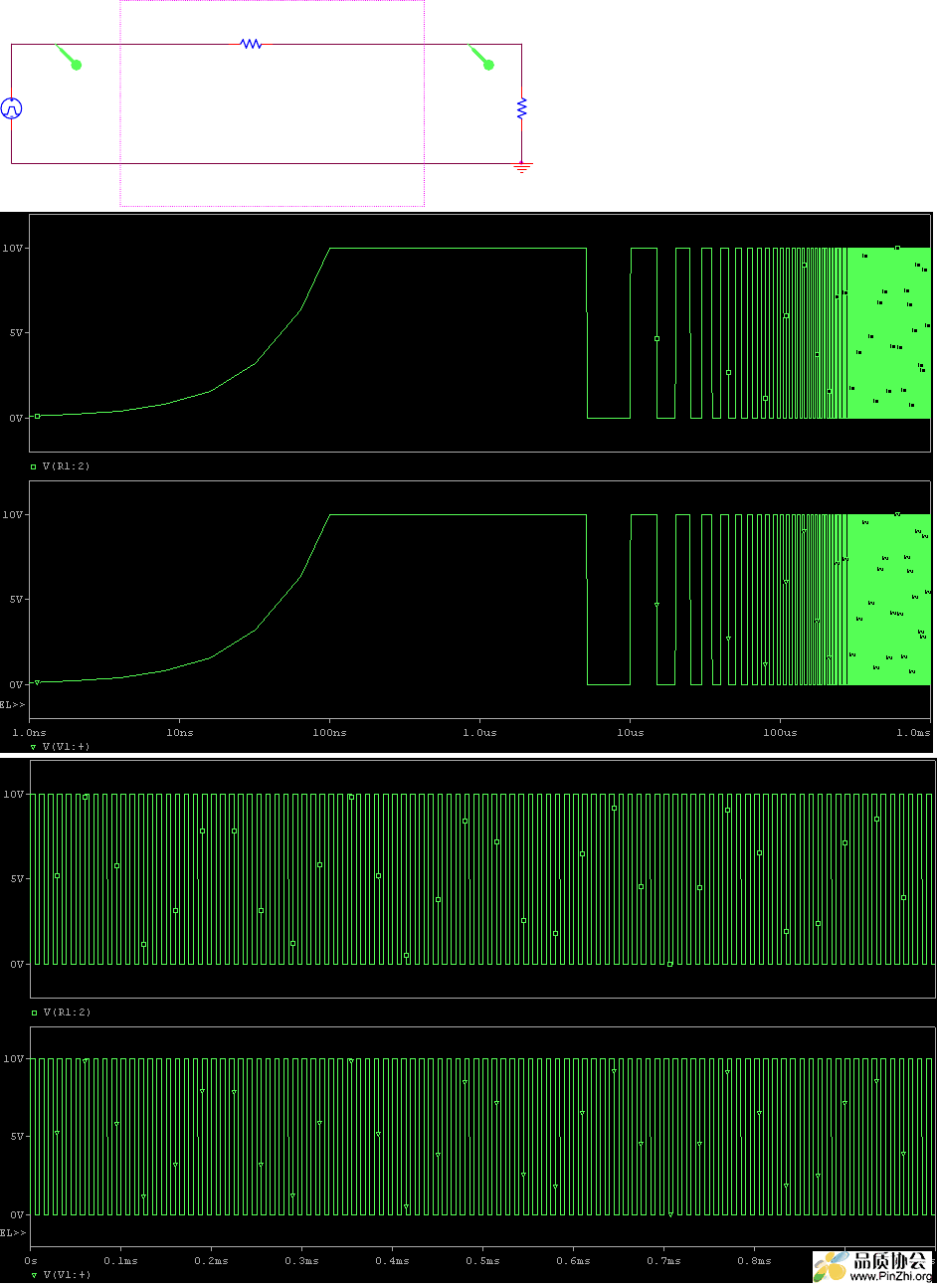

2) 准峰值检波(Quasi-peak detector)
Quasi-peak detector
Quasi-peak detector
准峰值检波
准峰值检波
对数x 轴坐标系下的仿真波形示意图

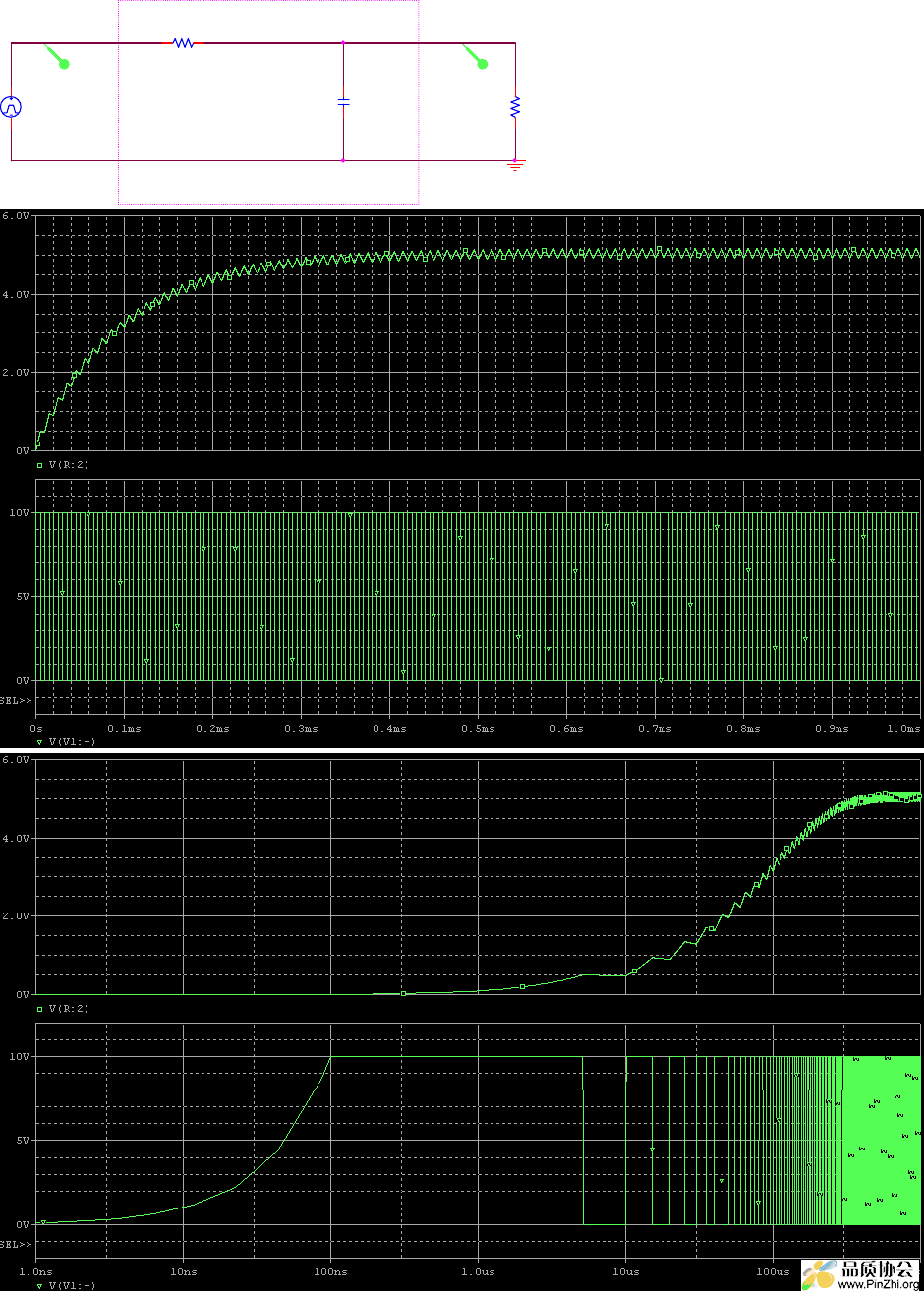

3) 平均值检波(Average detector)
Average detector
Average detector
平均值检波
平均值检波
对数x 轴坐标系下的仿真波形示意图
