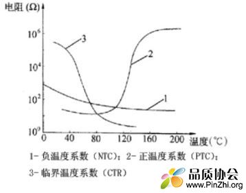

PTC热敏电阻是正温度系数热敏电阻,随着温度的升高,电阻值会变大,是没有正负之分的。PTC热敏电阻作用有:
  • 过热保护:温度升高,电阻值变大,使电路断开,起到保护作用
  • 过流保护:电流过大时,会发热,此时电阻值变大,使电路断开,起到保护作用.
除了PTC外,还有NTC和热敏电阻。NTC是负温度系数的热敏电阻,随着温度的升高电阻减小.
PTC是正温度系数的热敏电阻,即随着温度的升高,电阻值变大。PTC的阻值与温度之间呈现几何级数的增长,线性关系较差,所以PTC不用来测温,一把当作温度开关使用或者当作加热器来使用。有些自恢复的保险丝也是用PTC来做的。其PTC的R-T曲线和NTC曲线如下图所示。
PTC的R-T曲线和NTC曲线
PTC的R-T曲线和NTC曲线
