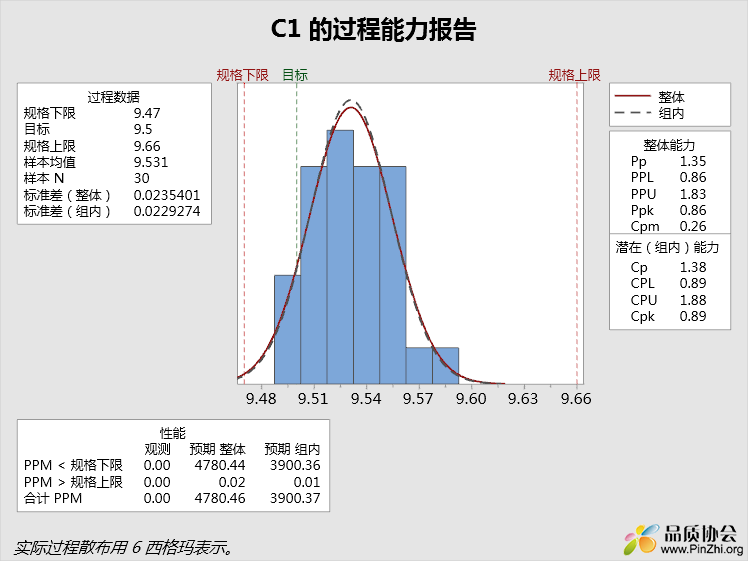

大家好!今天遇到一个不对称公差计算CPK的问题,数据如下图。请教一下,我可以说是因为计算出的Ca值与实际要求目标出现偏差导致Cpk降低吗?

回归本质:
先看看公式吧!
CP的公式:公差范围/过程分布宽度
CPK公式:(公差上限—均值)/过程分布宽度的一半
                (均值—公差下限)/过程分布宽度的一半
CPK取两个中的小的值。
那么我的问题来了,计算CPK和公差对称有什么关系???
CPK过小,那是生产的时候均值偏移过多。
其实我明白楼主想表达的意思,客户既想要均值保持在目标值附近,又想要CPK能只达标;
其实这个是有些矛盾的,因为稳定的正态分布就是对称的。
解决办法:
1、以公差小的一边为准,重新建立对等的公差,但这样要求的过程能力一般会远超需要,成本压力很大,不划算;
2、明确告诉客户,我可以保证CPK能力,但是均值一定是偏离目标值的。
像楼主上面的图,CP和CPK差距过大,应当将均值右移(增大)。
愿事事顺利!

首先你要搞清楚,产品走公差偏上限和偏下限,那个情况对客户更好。
我告诉你一个我的案例,之前客户讲产品最好走上公差,这个项目客户也是要求做spc管控,每个月的monthly report是要提交spc数据的,但是我这么和客户讲,要么你们修改图纸讲尺寸改掉,要么spc管控我得按照cpl值计算,而不是cpk啊,否则走上公差,cpk值肯定不高!!

客户基本上赞成第一种做法

报价提高就行了,能力与价格对应

上下规格限,分别计算,取小
