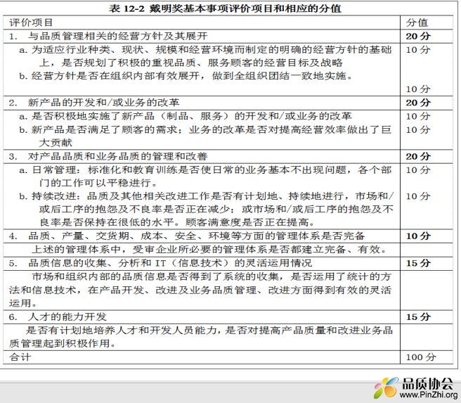

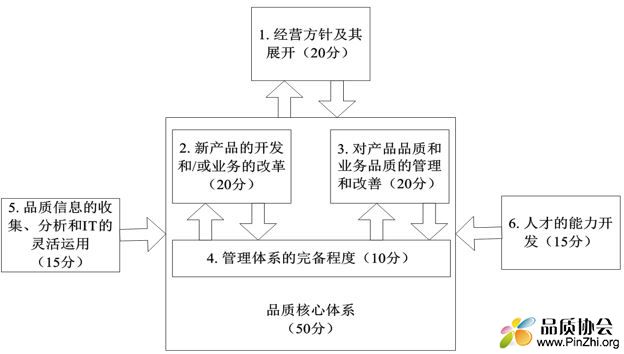

日本戴明奖基本事项评价项目及相应分值
日本戴明奖基本事项评价项目及相应分值
日本戴明奖基本事项评价项目及相应分值
