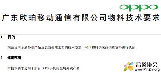

OPPO金属外观件检验方法和规范
OPPO金属外观件检验方法和规范
目录
1 目的 5
2 适用范围 5
3 参考文件 5
4 术语和定义 5
4.1 阳极氧化 5
4.2 封孔 5
4.3 磷化 6
4.4 PVD 6
4.5 外观缺陷类型 6
5 原材料要求 6
5.1 阳极氧化用铝合金原材料 6
5.2 铝合金阳极氧化用药水 6
5.3 塑胶材料 7
5.4 油漆材质 7
5.5 辅料材质 7
6 工艺制程要求 7
6.1 冲压 7
6.2 锻压 7
6.3 CNC ... 7
6.4 T 处理/NMT .. 8
6.5 焊接 8
6.6 喷砂 8
6.7 抛光 8
6.8 蚀刻 9
6.9 镭雕 9
6.10 攻牙 9
6.11 热熔铜螺母 9
6.12 馈点
6.13 LOGO 精雕... 9
6.14 喷涂要求.. 10
6.15 真空镀要求.. 10
6.16 点胶.. 10
6.17 组装.. 11
7 设计要求...11
8 可靠性要求.. 12
8.1 真空镀工艺产品(PVD).. 12
8.1.1 附着力测试 1
8.1.2 膜层维氏硬度测试 12
8.1.3 橡皮摩擦 12
8.1.4 振动耐磨 12
8.1.5 酸性盐雾试验 12
8.1.6 温度冲击试验 12
8.1.7 人工汗水试验 13
8.1.8 耐化妆品试验 13
8.1.9 紫外线老化测试 13
8.1.10 温度冲击 13
8.2 阳极氧化工艺产品.. 13
8.2.1 氧化膜厚度 13
8.2.2 附着力 14
8.2.3 氧化膜硬度 14
8.2.4 橡皮摩擦 14
8.2.5 振动耐磨 14
8.2.6 水煮试验 14
8.2.7 盐雾试验 14
8.2.8 温度冲击试验 15
8.2.9 人工汗水试验 15
8.2.10 恒温恒湿 15
8.2.11 耐化妆品 15
8.2.12 紫外线老化测试 15
8.3 电泳涂装工艺产品.. 16
8.3.1 附着力 16
8.3.2 膜厚 16
8.3.3 铅笔硬度测试 16
8.3.4 橡皮摩擦 16
8.3.5 振动耐磨 16
8.3.6 RCA 测试... 16
8.3.7 弯折试验 17
8.3.8 水煮实验 17
8.3.9 温度冲击试验 17
8.3.10 人工汗水试验 17
8.3.11 恒温恒湿 17
8.4 喷涂工艺产品.. 18
8.4.1 附着力 18
8.4.2 水煮实验 18
8.4.3 盐雾试验 18
8.4.4 温度冲击试验 18
8.4.5 RCA 测试... 18
8.4.6 人工汗水试验 18
8.4.7 恒温恒湿试验 19
8.4.8 膜层铅笔硬度测试 19
8.4.9 耐磨测试 19
8.4.10 弯折试验 19
9 物料来料检验要求.. 20
9.1 抽样计划.. 20
9.2 外观检查区域的划分.. 20
9.3 使用符号的定义.. 20
9.4 外观要求.. 21
10 包装防护、标志和储存要求.. 23
10.1 包装方式要求.. 23
10.2 包装标志要求.. 23
10.3 UPN 条码要求. 24
10.4 包装数量要求.. 26
10.5 暗码和尾数箱要求.. 26
10.6 暗码编码规则.. 26
10.7 储存要求.. 28
11 良率数据要求.. 28
11.1 数据提供时机.. 28
11.2 良率目标提升.. 28
12 供应商贴纸及发运单要求.. 28
13 其它要求.. 28
13.1 异常处理.. 28
13.2 资料需求.. 29
13.3 PCN 变更. 30
13..4 RoHS 环保要求.. 30
