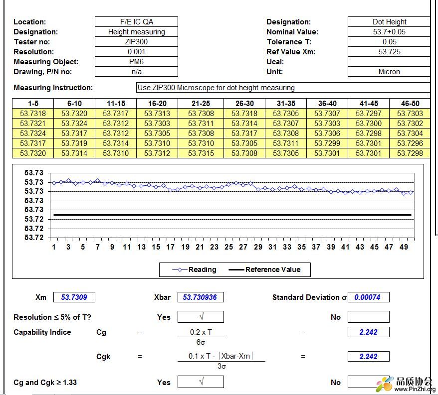

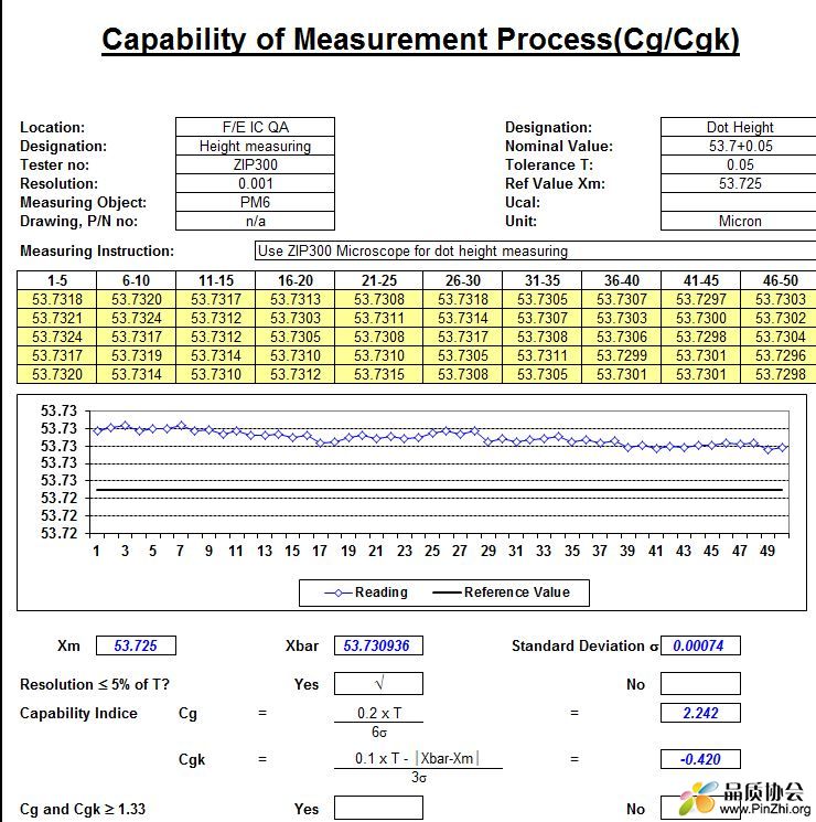

我们有一台测孔机,测量孔的深度。图纸公差是53.7(+0.05~0),测量出数据如截图。我发现计算出的Cgk是负数,求原因。D:\CGK

 楼主| 发表于 2019-9-4 15:57:36 | 显示全部楼层
数据非常稳定,极差值在0.003,但是CGK为什么是负数

 楼主| 发表于 2019-9-4 16:00:18 | 显示全部楼层
补充以下   这个数据是单个产品重复装夹测量出的数据

发表于 2019-9-4 16:59:07 | 显示全部楼层
好像被测产品都集中在公差带的一侧就容易出现这个问题,选取的样本应该覆盖到整个公差带,这样算出的结果比较好

 楼主| 发表于 2019-9-4 17:02:39 | 显示全部楼层
单个产品重复做50次,肯定数值都在中值的一边啊

发表于 2019-9-5 08:48:13 | 显示全部楼层
参考值写的是53.725,改为均值53.730936就可以了

 楼主| 发表于 2019-9-5 08:58:03 | 显示全部楼层
参考值写的是53.725,改为均值53.730936,确实看计算出的数值是可以的。但是不知道这样是否正确
