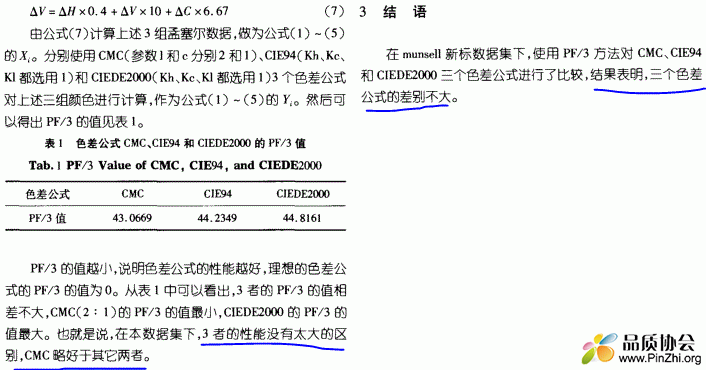

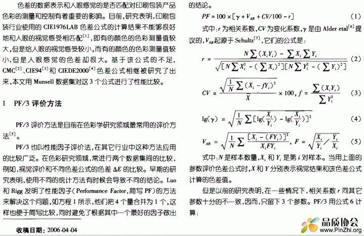

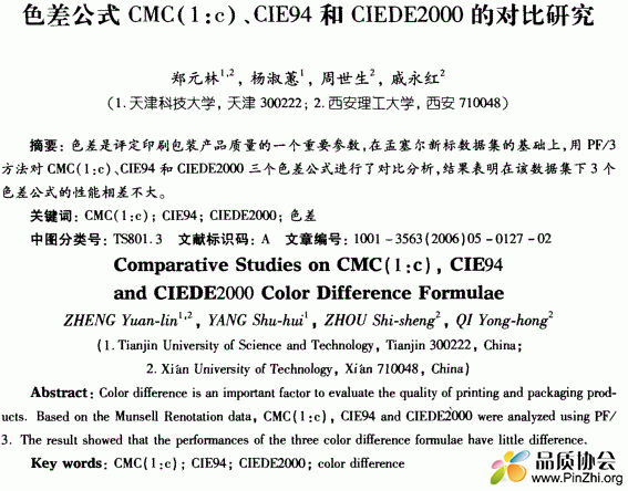

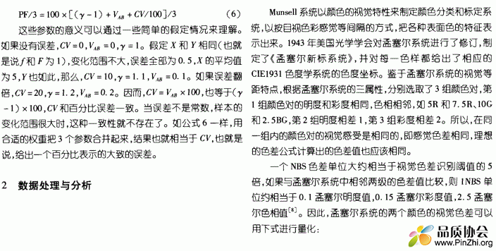

色差测试方法区别:CMC(1:c), CIE94和CIEDE2000的对比研究
84
316
5413
4933
品质经理
发表于 2019-9-5 11:37:09 | 显示全部楼层 |阅读模式
色差测试方法区别
色差测试方法区别
