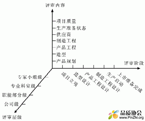

2.1 汽车开发质量评审的维度体系
本文认为,系统化的汽车开发质量评审体系由三个维度架构而成,如图1所示。
三维度汽车开发质量评审体系
三维度汽车开发质量评审体系
图 1 三维度汽车开发质量评审体系
  • (1) 评审阶段维度:此维度表示新产品从项目立项、造型设计,产品工程设计,制造工程设计,生产启动到上市准备完成所经历的各个时间段;
  • (2) 评审层级维度:此维度表示在新产品开发的不同阶段,根据开发的需要所进行的不同层级的评审。按照从高到低的层级,包括公司级评审,职能部门级评审,专业科室级评审,专家小组级评审等;
  • (3) 评审内容维度:此维度表示需进行评审的涉及汽车产品开发全方面的具体内容,包括产品规划评审,造型评审,产品工程评审,制造工程评审,供应商评审,生产准备状态评审,项目质量评审等几大类。

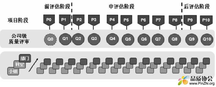

2.2 汽车开发质量评审阶段和层次框架
汽车开发质量评审阶段和层次框架
汽车开发质量评审阶段和层次框架
图 2 汽车开发质量评审阶段和层次框架
图2为汽车开发质量评审阶段和层次框架,在项目从P0到P10的  每一阶段都需进行各种级别的质量评审:小组级评审,科室级评审, 部门级评审和公司级评审,而且Q0到Q10的公司级评审是决定能否  实现各阶段目标,项目是否能进入下一阶段的关键阀门。
(1) 汽车开发质量评审阶段; 汽车开发项目的阶段可划分为前、中、后三个评估阶段,见图2所示。
1) 前期评估阶段:P0、P1;
  • a.P0为预研准备阶段,根据公司的发展战略评审产品发展战略及规划;
  • b.P1为项目可行性分析阶段,通过对项目相关要素的全面论证来决策是否正式立项开发。
2) 中期评估阶段:P2-P8;
  • P2为造型开发阶段,通过技术评审、制造评审、模拟目标用户评审,最终由公司决策层确定车型造型;
  • P3为详细设计阶段,用计算机模拟等虚拟开发技术设计零部件及组装成整车, 验证产品设计的合理性;
  • P4 为设计验证阶段, 按DVP&R计划(Design Verification Plan and Report,即设计验证计划和报告),实车开展试验项目,发现问题并查明原因进行改进;
  • P5为设计确认阶段,完成验证试验,产品设计冻结;
  • P6为小批量试生产阶段,对生产线的可制造性、可装配性、通过性、批量生产的适宜性等进行生产验证;
  • P7为产品爬坡阶段,在生产线上按工艺设计的节拍进行生产,逐渐提高批量至达到量产要求;
  • P8为开发完成阶段。验证正常生产条件下连续生产,过程能力和产品质量达到设计要求。
3) 后期评估阶段:P9、P10
  • P9为产品全面上市及项目总结阶段;
  • P10为项目验收阶段,对车型上市1年来的目标达成情况进行全面的评估,总结出该项目的得失及后续工作方向,并为其他项目提供经验。
(2) 公司级质量评审决策;根据汽车开发项目的不同阶段,为保证开发质量,整个项目过程需进行相应的公司级质量评审,见图2。决策否进行前期研究;
  • Q1决策项目是否进入开发阶段;
  • Q2决策项目是否进入设计发布阶段;
  • Q3决策项目是否进入生产准备阶段;
  • Q4 决策是否开始正式工装件造车;
  • Q5决策是否开始非销售生产认证造车;
  • Q6决策是否开始可销售生产认证造车;
  • Q7决策是否开始正式生产;
  • Q8决策是否开始向经销商发运产品车;
  • Q9决策是否解散项目组;
  • Q10决策在一年后回顾项目是否达到预先目标,并验收改项目。

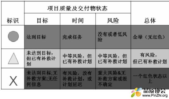

3.2 项目交付物质量及状态的评审标准
对于汽车开发项目的交付物,在每一阶段需要评估其质量是否达标,时间是否按时以及风险的高低,以确定其在该阶段的状态。本评审方法主要确定红,黄,绿三种评估状态,具体的评审标准见表1 所示。
表 1 汽车开发项目交付物质量及状态评审标准
汽车开发项目交付物质量及状态评审标准
汽车开发项目交付物质量及状态评审标准
