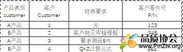

发表于 2019-9-8 08:58:33 | 显示全部楼层
是否可以把贵司的审核计划编订也发下,学习下如何做参考。您说的客户特殊要求编订纳入年度计划我不是很明白

 楼主| 发表于 2019-9-8 09:35:44 | 显示全部楼层
heroxql 发表于 2019-9-8 08:58
是否可以把贵司的审核计划编订也发下,学习下如何做参考。您说的客户特殊要求编订纳入年度计划我不是很明白 ...
增加一列说明即可,见附件图片。

发表于 2019-9-8 10:03:56 | 显示全部楼层
姜GL 发表于 2019-9-8 09:35
增加一列说明即可,见附件图片。
嗯,确实没见过这种分类的,长见识了。

 楼主| 发表于 2019-9-8 10:40:40 | 显示全部楼层
heroxql 发表于 2019-9-8 10:03
嗯,确实没见过这种分类的,长见识了。
多谢楼主分享
不同的公司有不同的方法,形式不重要,重要的还是其内容。
