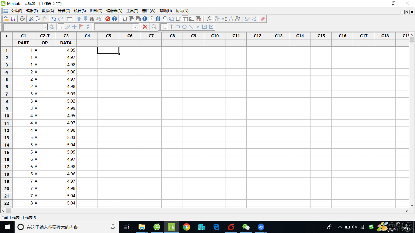

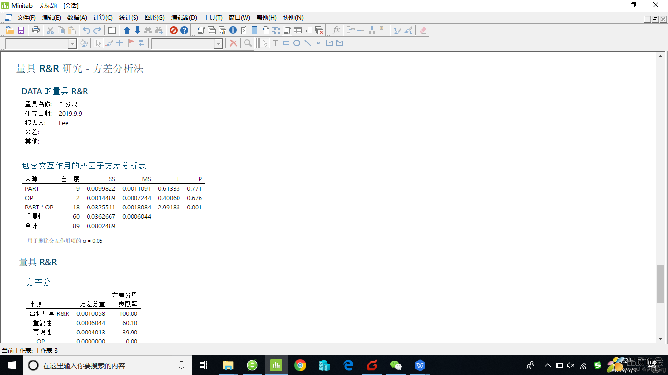

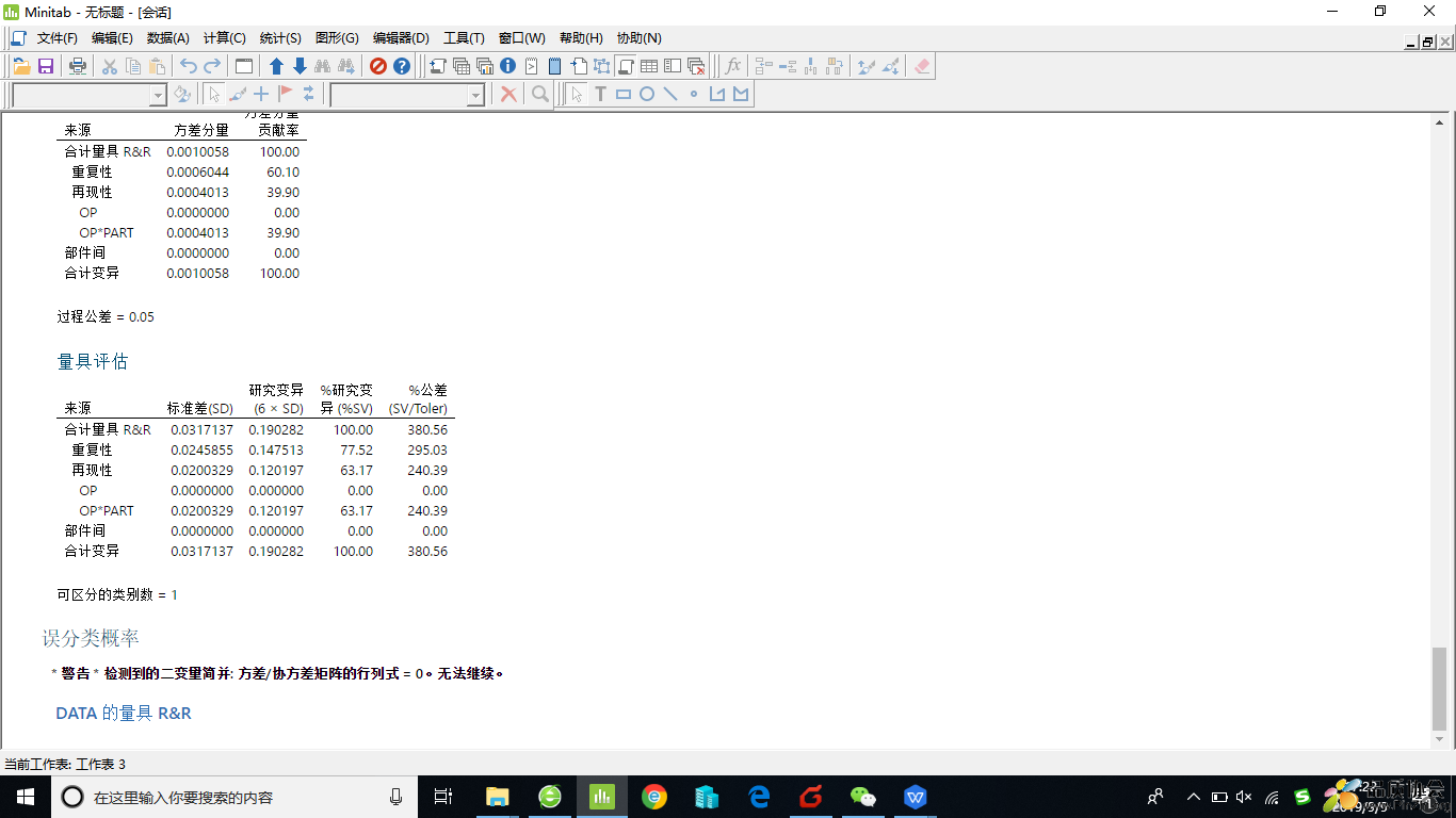

Mintab中的GRR结果有问题,与别人正确的图表和EXCEL公式得出的结果不一致,大家帮忙看下哪里问题导致的
工作表数据
工作表数据
结果1
结果1
结果2
结果2

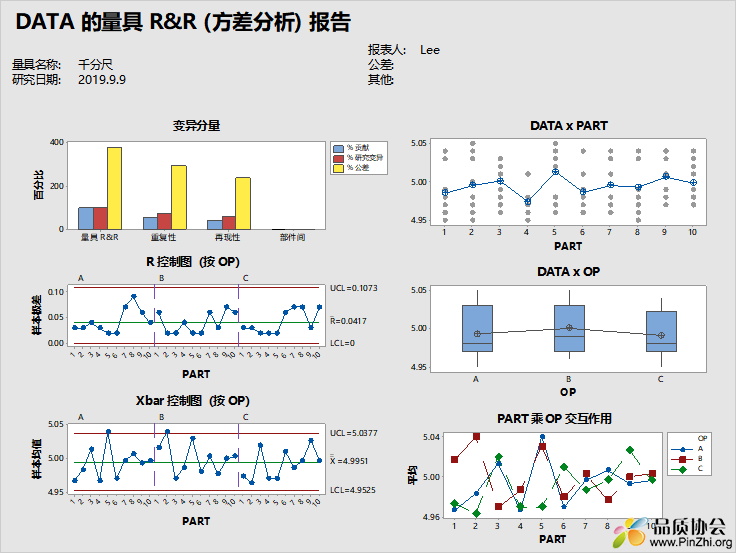

图表
图表

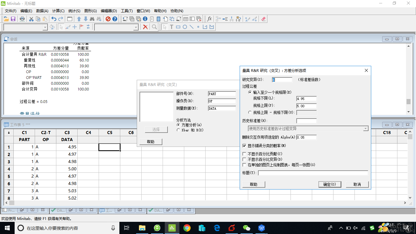

制图设置
制图设置

帮忙看下哦,跟我的图是不是不一样

正確圖表的EXCEL 公式不同, 這個EXCEL 確認是正確的嗎? 還有這個EXCEL 是用方差分析還是均值全距分析呢? 兩者的結果會不同的。

EXCEL是正确的,方差分析,%R&R=12.87%,而且我用了其他的例子,图表和EXCEL结果也都不一致,我想可能是哪里的设置出了问题

从工作表中的测量结果来看,这个测量系统确实是有问题啊。
我们看到的大部分EXCEL都是用均值极差法算的,minitab用的是方差分析法

用均值%R&R也是12.87%,EXCEL表格数据是之前一个PPT培训资料里的,应该没什么问题。

过程公差是0.05,但是你贴出来的数据同一个人测量同一个件的极差普遍达到0.03-0.04,你觉得这样的测量系统R&R能达到12.87%?

我的EXCEL均值极差RR% 算出来312.5%。   你的ndc=1,量具精度明显不够, 公差设置的也有问题
