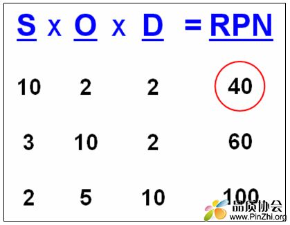

问题2:RPN优先级定义方法模糊
当分析一个过程时,你可以得到几个完全相同的RPN的故障模式,但是常识告诉我们,它们应该有不同的纠正措施优先级。
例如,RPN(10,1,9)=RPN(1,10,9)=90,但它们是否具有相同的优先级?有些人严重关切一个因素可能比另一个因素更重要。(10,1,9)是否比(1,10,9)具有更高的纠正措施优先级,因为它具有更高的严重性评分,即使其他故障模式具有更高的发生率?
又或者下面这种情况,只能选择一个的话,选哪个?

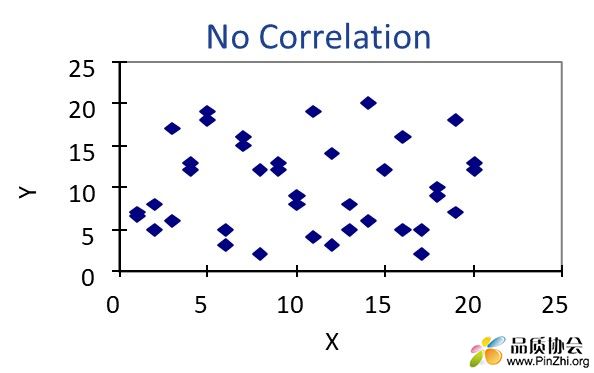

问题4:SOD三者之间缺乏相互独立性
RPN模型中的因素应该是独立的然而,当我们检查这个模型时,我们往往发现它们之间并不相互独立,可能D=f1(S)、O=f2(D)。
具体的例子有:
  • 非常严重的划痕比轻微的划痕更容易被发现
  • 检测系统的性能决定了我们对发生频率的估计
这三个变量两两之间的关系应该是这样的:
