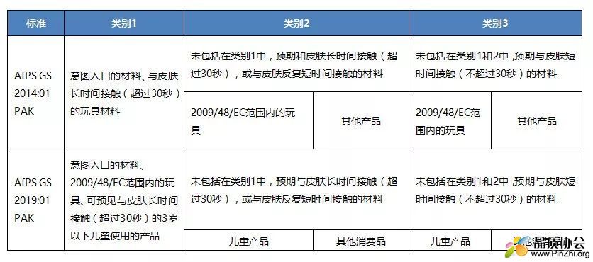

德国产品安全委员会(AfPS)发布了GS认证中多环芳香烃(PAHs)评估与测试的新标准AfPS GS 2019:01 PAK(旧版为AfPS GS 2014:01 PAK),新标准将于2020年7月1日起实施,同时旧版将于2020年6月30日失效。新版主要对测试参数和分类进行了更新,主要更新对比如下

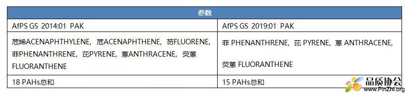

1、测试参数更新
删除了苊 (Acenaphthene, CAS No.83-32-9)、苊烯(Acenaphthylene, CAS No.208-96-8)、芴 (Fluorene, CAS No.86-73-7)三项,测试项目由18项更新为15项。
2、类别内容更新

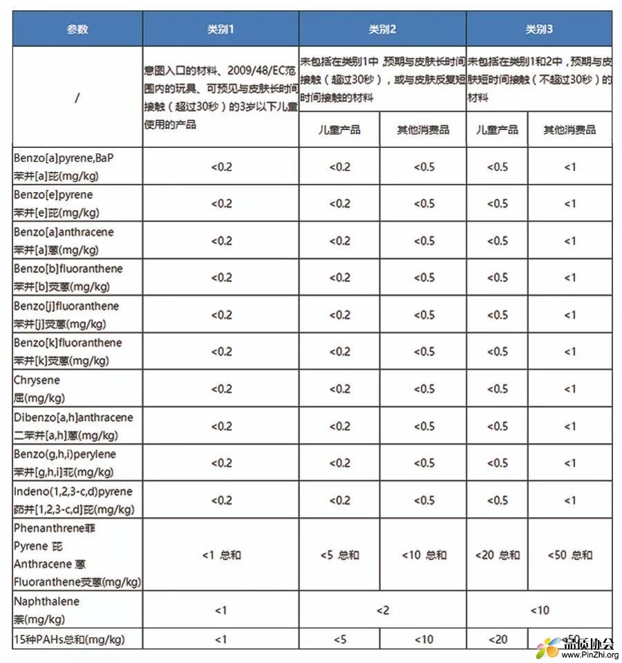

3、新标准限值如下
