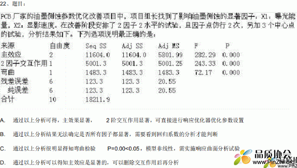

请问这题选择B 还是C 求详细过程
我选择B  但是网上查到答案有C

这题选C才是正确
