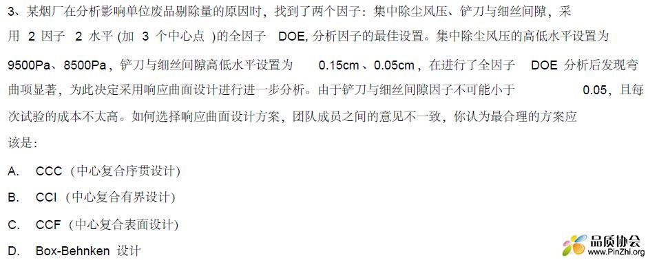

请问这题答案如何分析,尽可能详细。谢谢!

B,1、因子不可能小于0.05(正好是-1处),有界或表面,排除CCC。2、试验成本不高,可以不用序贯性,次数限制,保持旋转性好的。选择CCI。
