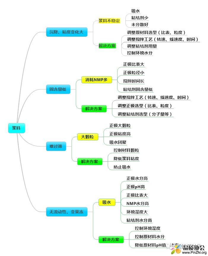

1、浆料异常及解决方案
浆料异常及解决方案
浆料异常及解决方案

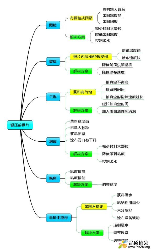

2、辊压前极片异常及解决方案
辊压前极片异常及解决方案
辊压前极片异常及解决方案
3、辊压后极片异常及解决方案
辊压后极片异常及解决方案
辊压后极片异常及解决方案

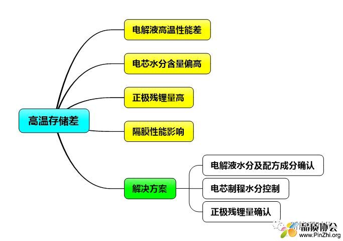

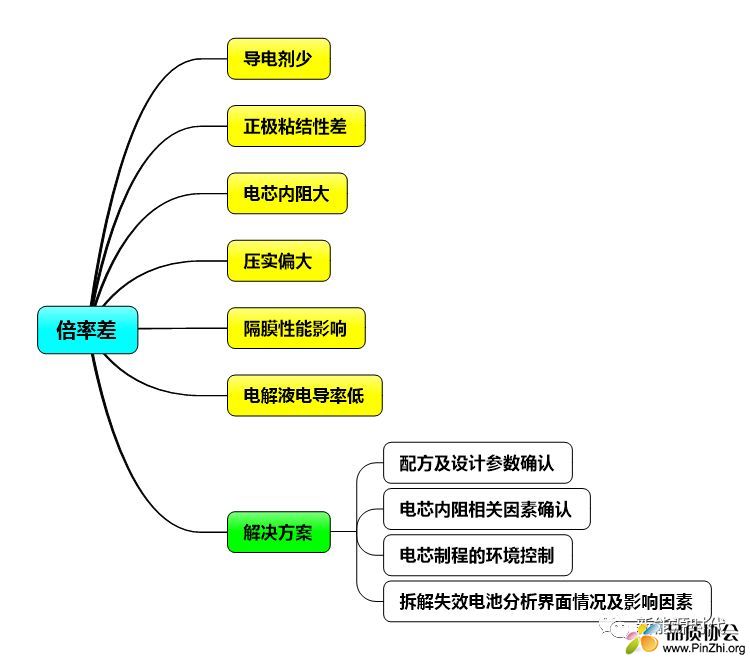

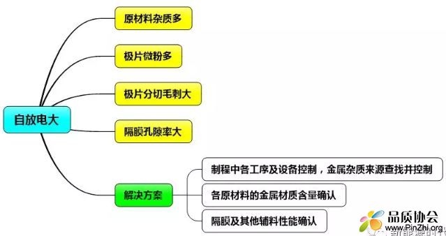

5、电性能异常分析及解决方案
电性能异常分析及解决方案
电性能异常分析及解决方案

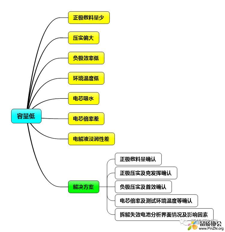

容量低
容量低
