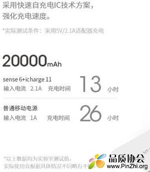

充电宝的电量单位是(mAh)毫安时,常见的有下面3种,5000, 10000, 20000(mAh)毫安时。哪么?充电宝充满电需要耗多少度电呢?以下面这款为例
从图中可以看到这款20000mAh有两种充电方式,而且而且充电效率也不同。
  • 第一种:充电电压:5V 充电电流:2.1A 13小时充满。
  • 第二种:充电电压:5V 充电电流:1A 26小时充满。
在先不考虑其它损耗的前提下,先算一下消耗的5V的电有多少。
统一单位1度=1KW·h=1000W·h 其实也就等于1000000mAh
耗电量W=功率P×时间t
功率P=电压U×电流I
耗电量W=电压U×电流I×时间t
  • 第一种消耗5V电量=5V×2.1A×13h=136.5W·h=0.1365KW·h。
  • 第二种消耗5V电量=5V×1A×26h=130W·h=0.13KW·h。
同样都是充满第二种消耗的电要少一些看来还第二种能率要高一些。
由于5V电来自充电头。事实上充电头转换也是有损耗的,所以要算消耗多少电还要算上充电头的效率。
充电器的转换效率大概在70%-90%之间,我们取中间值80%计算。
  • 第一种耗电量=0.1365KW·h÷80%=0.170625KW·h≈0.17度
  • 第二种耗电量=0.13KW·h÷80%=0.1625KW·h≈0.16度
通过上面计算,20000(mAh)毫安时的充电宝充满电约耗0.17度电,5000(mAh)毫安时的充电宝和10000(mAh)毫安时的充电宝所耗电可以以此类推。
