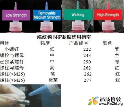

螺纹胶(anaerobe)又名无氧胶、厌氧胶、机械胶。所谓“无氧”“厌氧”是指这种胶使用时不需要氧,它与氧气或空气接触时不会固化,一旦隔绝空气后就迅速聚合变成交联状的固体聚合物。
螺纹胶粘剂是利用氧对自由基阻聚原理制成的单组份密封粘和剂,既可用于粘接又可用于密封。当涂胶面与空气隔绝并在催化的情况下便能在室温快速聚合而固化。螺纹胶的组成成分比较复杂,以不饱和单体为主要组成成分,还会有芳香胺、酚类、芳香肼、过氧化物等。
螺纹胶有防止螺纹连接松动的作用。螺纹连接一旦出现松脱,轻者会影响机器的正常运转,重者会造成严重事故,因此必须采取有效的放松措施。螺纹紧固胶就是工程上常用的一种不可拆连接的防松措施。
耐高温、高强度螺纹锁固剂和螺纹密封剂产品系列。经特殊的创新技术制造,可承受高达350℃的极度高温和应力,且不会造成质量降级;
紫色、蓝色、绿色、红色螺纹紧固胶的区别是什么?主要是在强度和应用场合上面的差异,下图是某品牌的螺纹紧固胶为例。
紫色、蓝色、绿色、红色螺纹紧固胶的区别
紫色、蓝色、绿色、红色螺纹紧固胶的区别

这个胶水是金属件之间的粘接吗?如果是PEI材质与SUS303CU或者304F、316LF之间是否可以使用?
