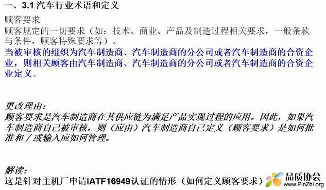

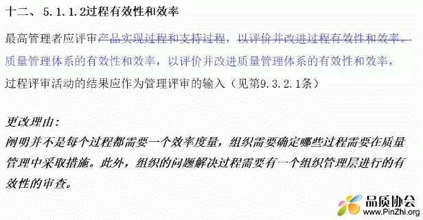

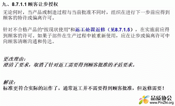

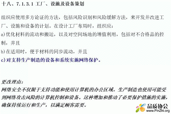

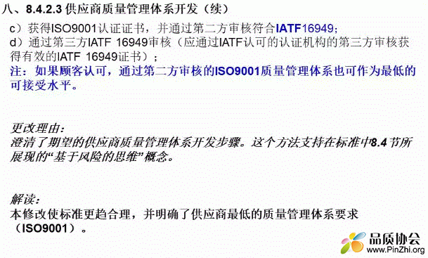

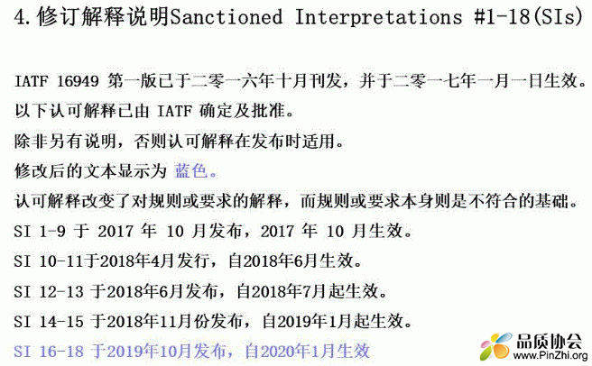

重磅消息:IATF16949标准最新更新发布,2020年1月生效!(这款好像更人性化一点)
1.GIF 2.GIF 3.GIF 4.GIF 5.GIF 6.GIF 7.GIF 8.GIF 9.GIF 10.GIF 11.GIF 12.GIF 13.GIF 14.GIF 15.GIF 16.GIF 17.GIF 18.GIF 19.GIF 20.GIF 21.GIF

IATF官方网站上对于SI:16-18的解释只有英文版本的,中文版的是自己翻译的?

IATF官方网站定期发布常见问题的解答。2019年10月份发布了序号27-29三个问题。主要涉及全面生产维护、过程审核及网络攻击等问题并给予了详细解答。理解楼主好心,但这样贴出来显得有些凌乱。
