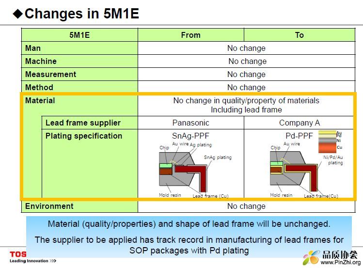

什麼是變化點
變化點是指通常狀態變為另外的狀態,如設備和夾具的交換、作業者的交替、換模變更等,常說的4M變化點是指人(Man)、機械和設備(Machine)、物(Material)、方法(Method)
什麼是變化點管理
變化點發生前與發生時所採取的相應活動。主要包括:良品條件的確認、品質的確認、後工程的確認。
變化點管理的意義
防止出現批量品質問題;加強可追溯性,有利於產品出現問題時的分析對策;有利於對有品質問題的產品流入市場後的處置;有利於加強對各環節的品質控制、品質改進,不斷改進過程及產品品質。
提供2個範例
1.TOSHIBA變化點管理範例
2.5M1E變化點管理培訓
5M1E變化點管理培訓.rar
