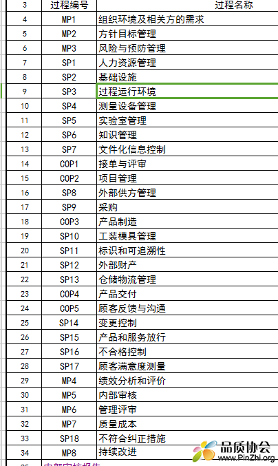

如图是我公司的几个过程,第二年的内审最少可以审哪几项,请教 各位前辈
各人过程
各人过程

在换证书的头一年做一个内部审核方案,把所有过程分配到三年里,每年审核三分之一个过程,最好在加重要的或比较薄弱的过程。这是最偷懒的方式,而且还符合质量体系要求。

 楼主| 发表于 2019-10-23 11:46:43 | 显示全部楼层
没有了解吗还是必须全审一次,总感觉查一下生产和质量就好了,不知对不

你可以将所有过程分为几次审核,每次审核其中几个过程,保证每年都有一次的全体系审核就行。

发表于 2019-10-23 14:05:35 | 显示全部楼层
外审每年审一次,3年必须覆盖所有的过程,内审的要求的跟外审是一样的。
现在绝大多数公司每年的内审都是全覆盖,外审机构每年几乎也是全覆盖的审。

 楼主| 发表于 2019-10-23 14:30:47 | 显示全部楼层
现在绝大多数公司每年的内审都是全 ...
这话说的,酸酸的味道,只是求证是否 可以内审少审点,买证过不了二方审核的关的
财务还有合理避税呢
