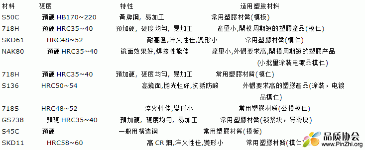

现在市场上,一般普通模具设计至少30万模次,很多模具的寿命都能达到100万模次,当然平时需要保养好。
如何评估注塑模具使用寿命次数?
首先要看做什么材料的产品,在选做模具的时候要定义好,要定做适合这种材料的模仁材质。一般都会有模具材质报告。最低要求的设计20万模次估计也是最普通的材料了P20或者45#钢。参考下图,模具材料及应用范围。
其次就是加工精度要求,加工设备,有没有粹火,有没有出现明显烧焊痕迹。设计结构是否合理,动作是否顺畅。各零部件之间摩擦是有异响。
最后检查产品是否有明显缺陷,飞边,全尺寸是否达到要求。都达标了,也要看后期的保养维护了,这一点很重要。
